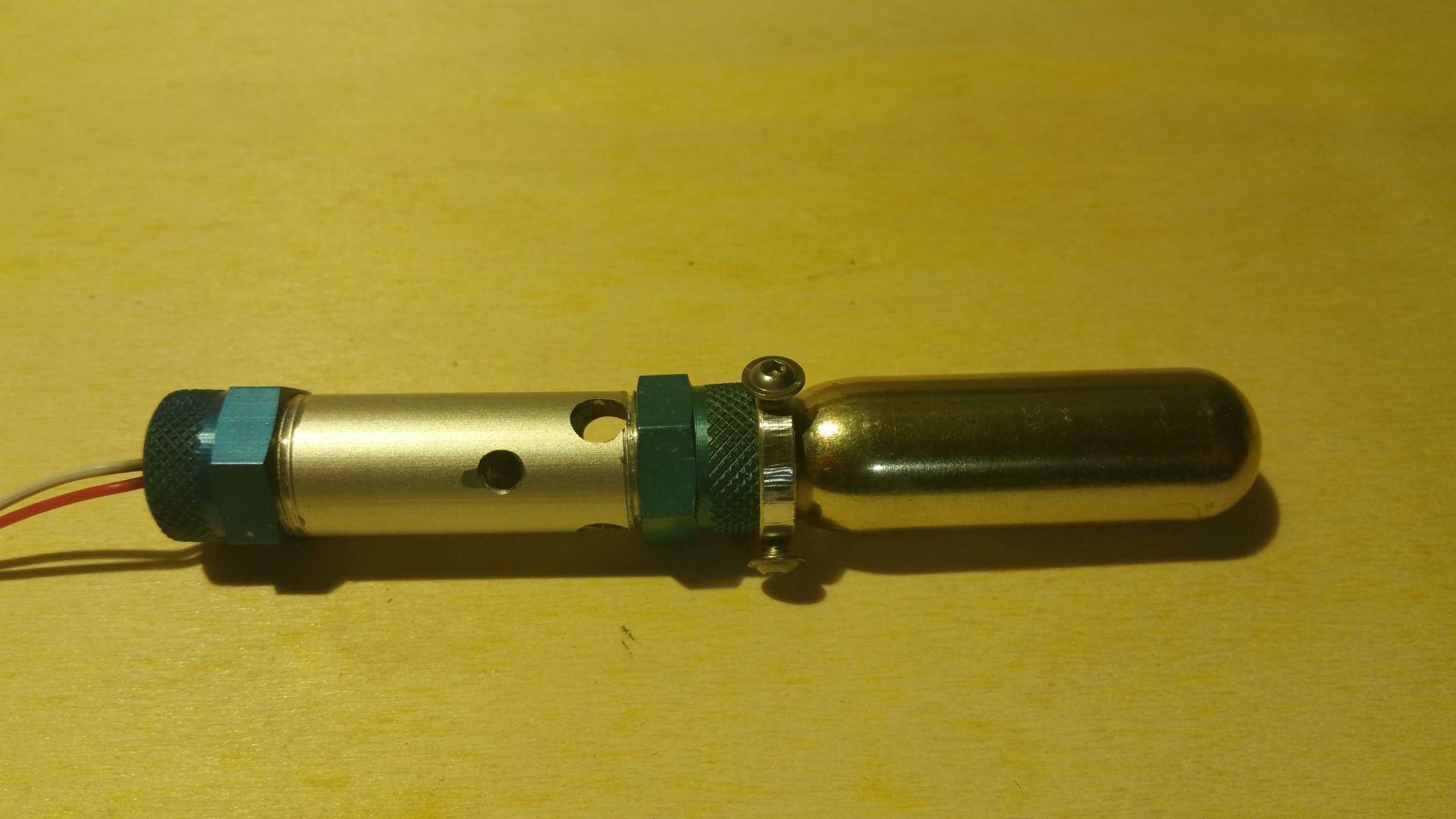

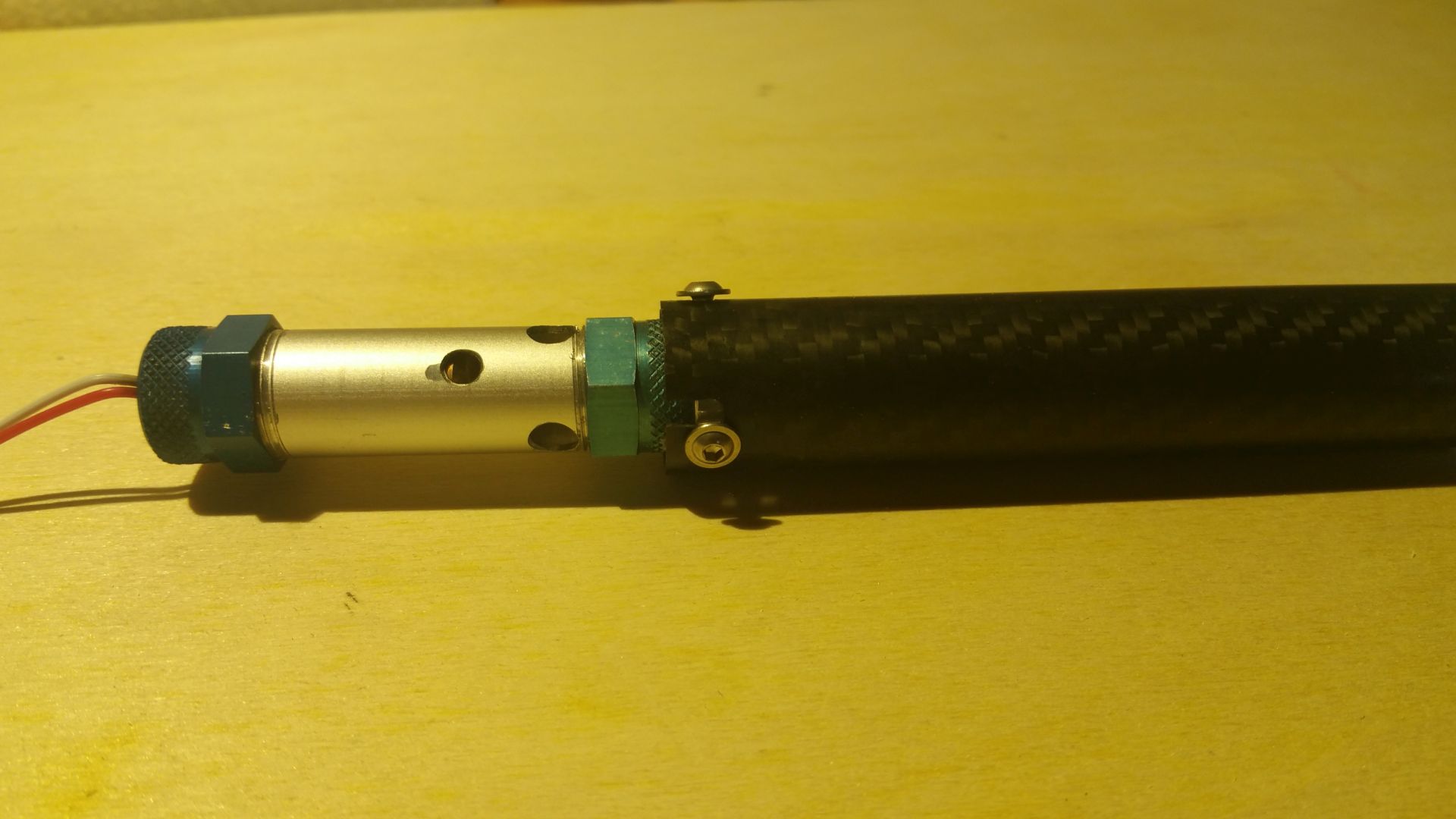

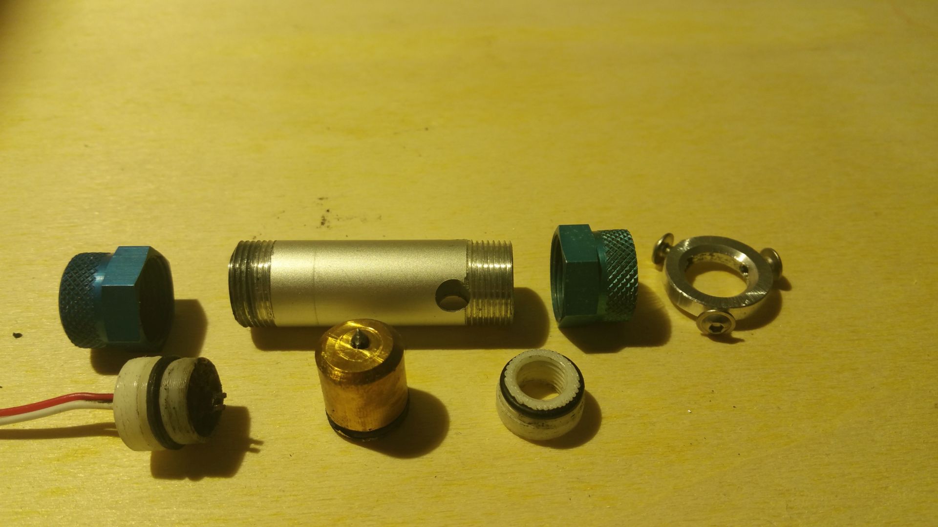

Das oben gezeigte CO2 Relaiys hat sich als unzuverlässig herausgestellt. Das Neue hat einen größeren Durchmesser, passt aber noch in das Aufnahme-rohr. Wiedereinmal zeigt sich, das man Hubraum nur durch noch mehr Hubraum ersetzen kann. Mit dem Größeren Volumen kann bei gleichem Druck mehr Masse in Bewegung gesetzt werden. Das Ergebnis ist, eine zuverlässige Auslösung der CO2 Kartusche.
#Don’t Look Up
heijo216
Epoxy-Meister
Registriert seit: Jul 2012
Wohnort: 53505 Berg-Vellen
Verein: FAR/Solaris/LSC-Zülpich/AGM
Beiträge: 361
Status: Offline
Klasse Ralf, saubere Lösung...Gruß..Heijo

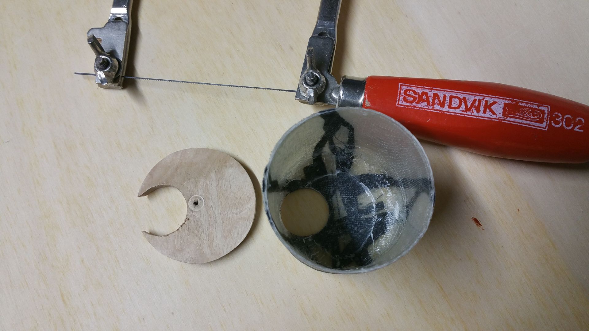

In den Bulkhead der Ebay ist jetzt eine Verstärkung aus 6mm Buchensperrholz eingebracht worden und das ganze Assemble hoffentlich wasserdicht verklebt.

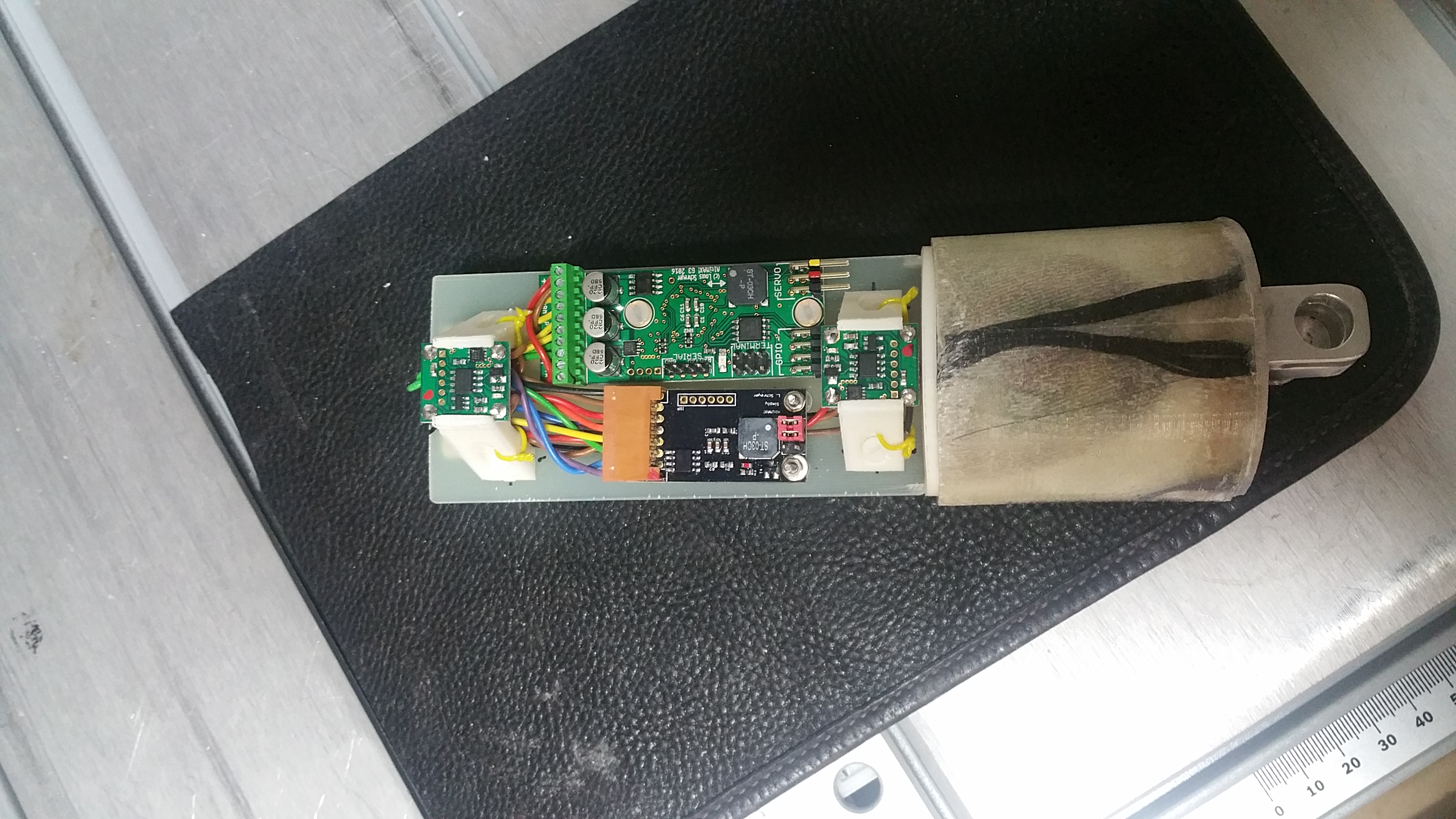

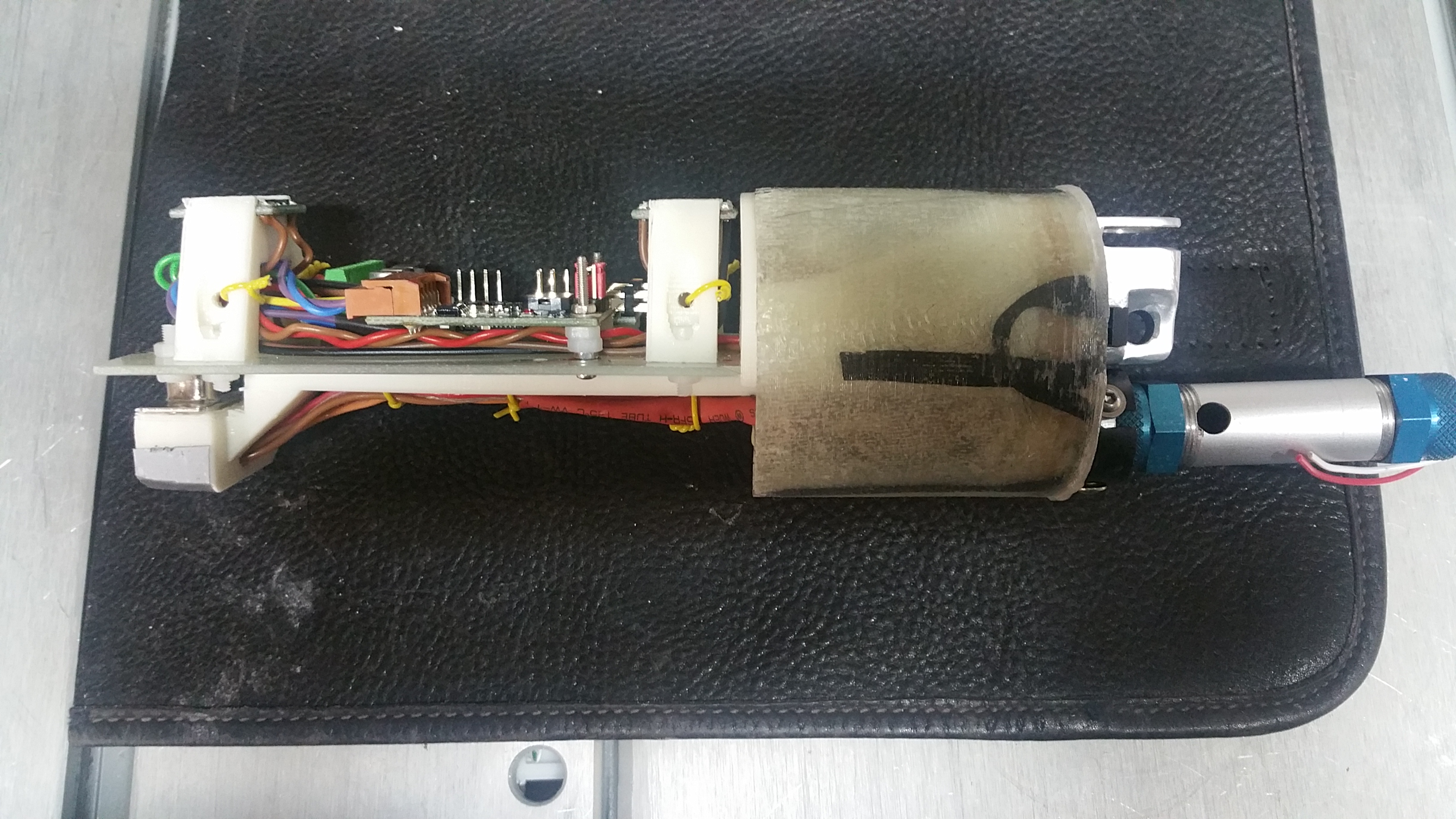

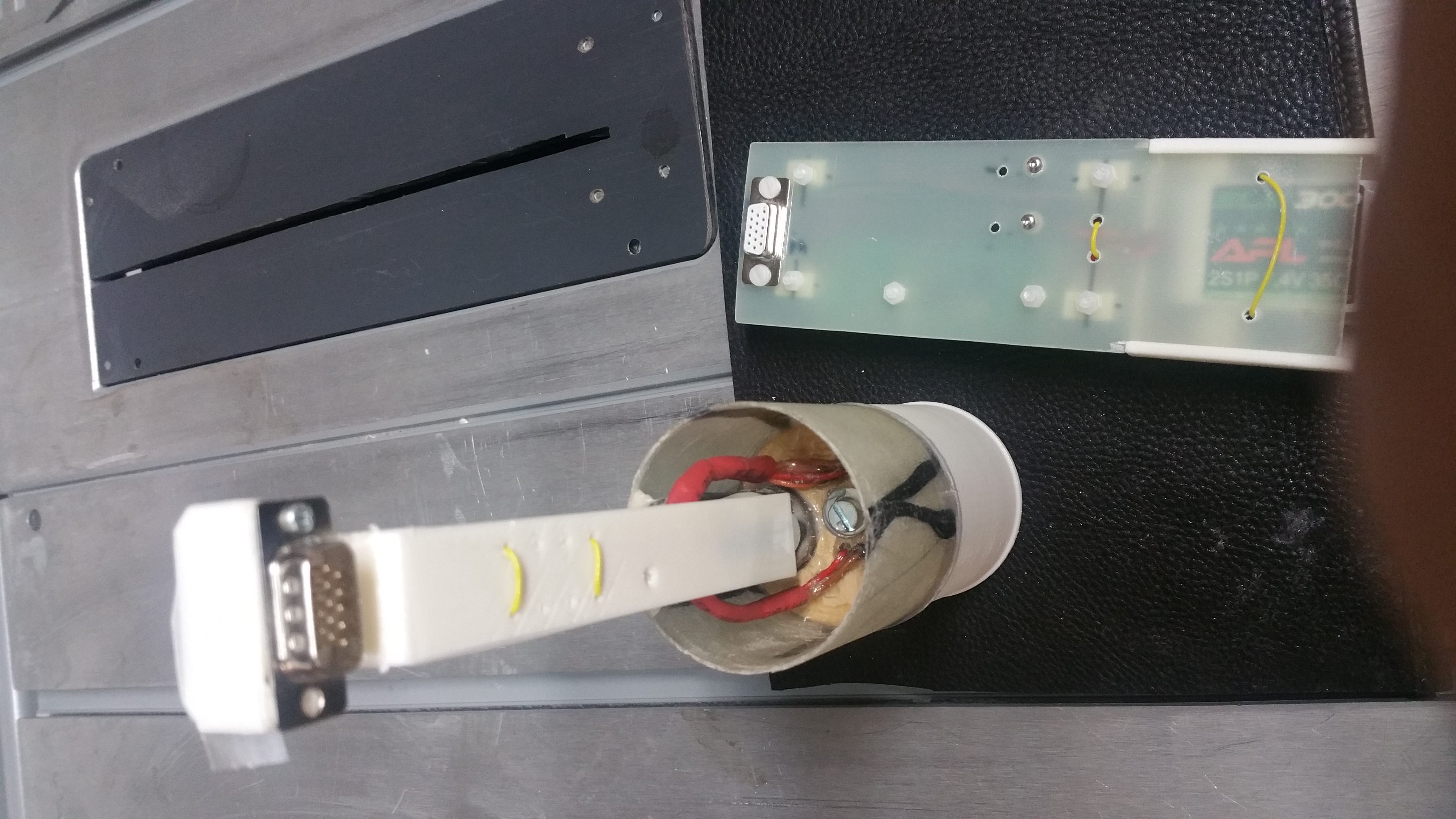

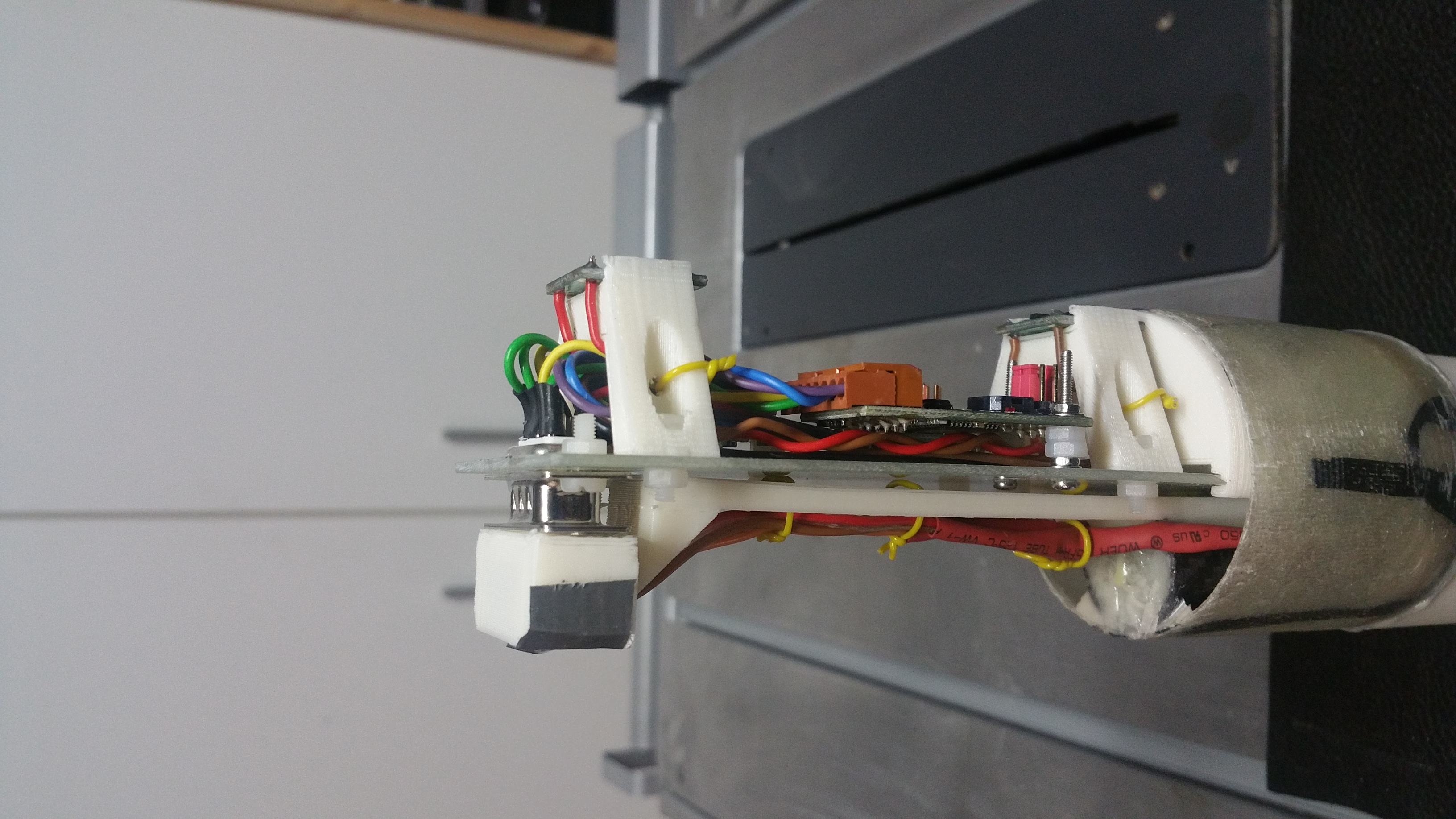

Die E-Bay ist fertig Sie ist mit einem Altimax G3 und einem Altimax-Simply bestückt. Die Stromversorgung übernehmen zwei Lopos mit 2S 300mA. Zum Einschalten habe ich auf den weißen "Böcke" je ein Magsswitch verbaut.

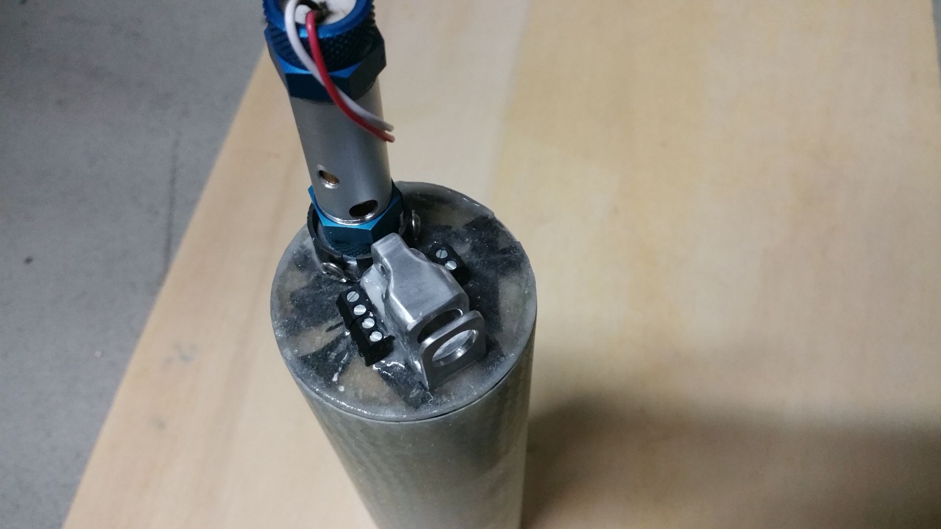

Die Verbindung mit den Klemmports auf der Unterseite stellt ein 15 poliger VGA Stecker her. Der dient gleichzeitig dafür den Einschub an seinem Platz zu halten.

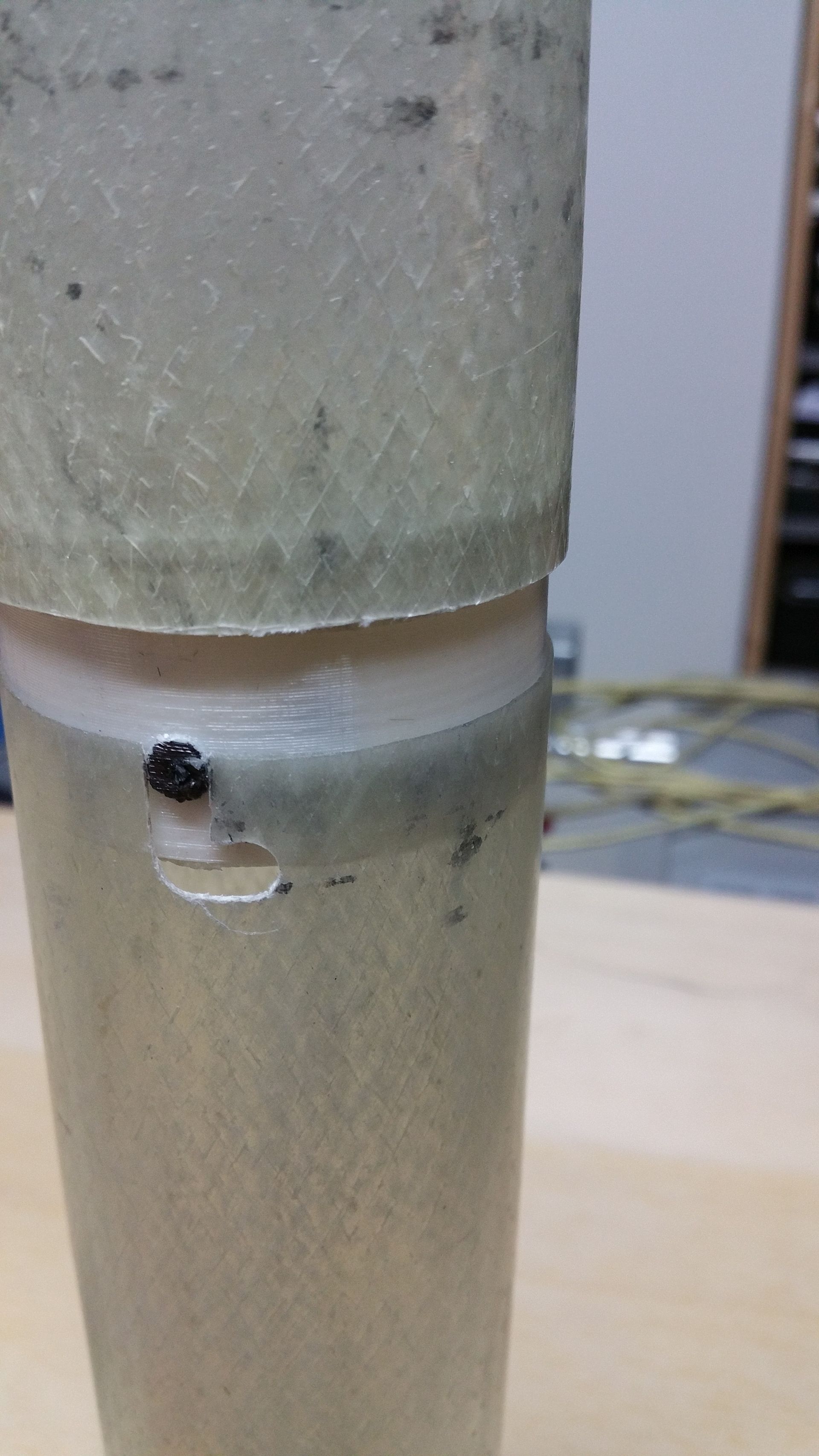

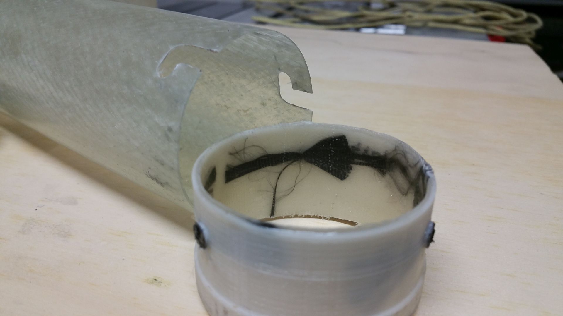

Für die Befestigung des Kupplers im oberen Körperrohr habe ich wieder einen Bajonettverschluss gewählt. Das Kunststoffteil hat drei Nocken, die in die Aussparungen im Kuppler greifen. Das Teil wird ins Körperrohr geklebt und wird den Kuppler an der entsprechenden Stelle fixieren. Damit habe ich keine Schraubenverbindungen und komme dem Ziel "Wasserdicht" ein stück näher.

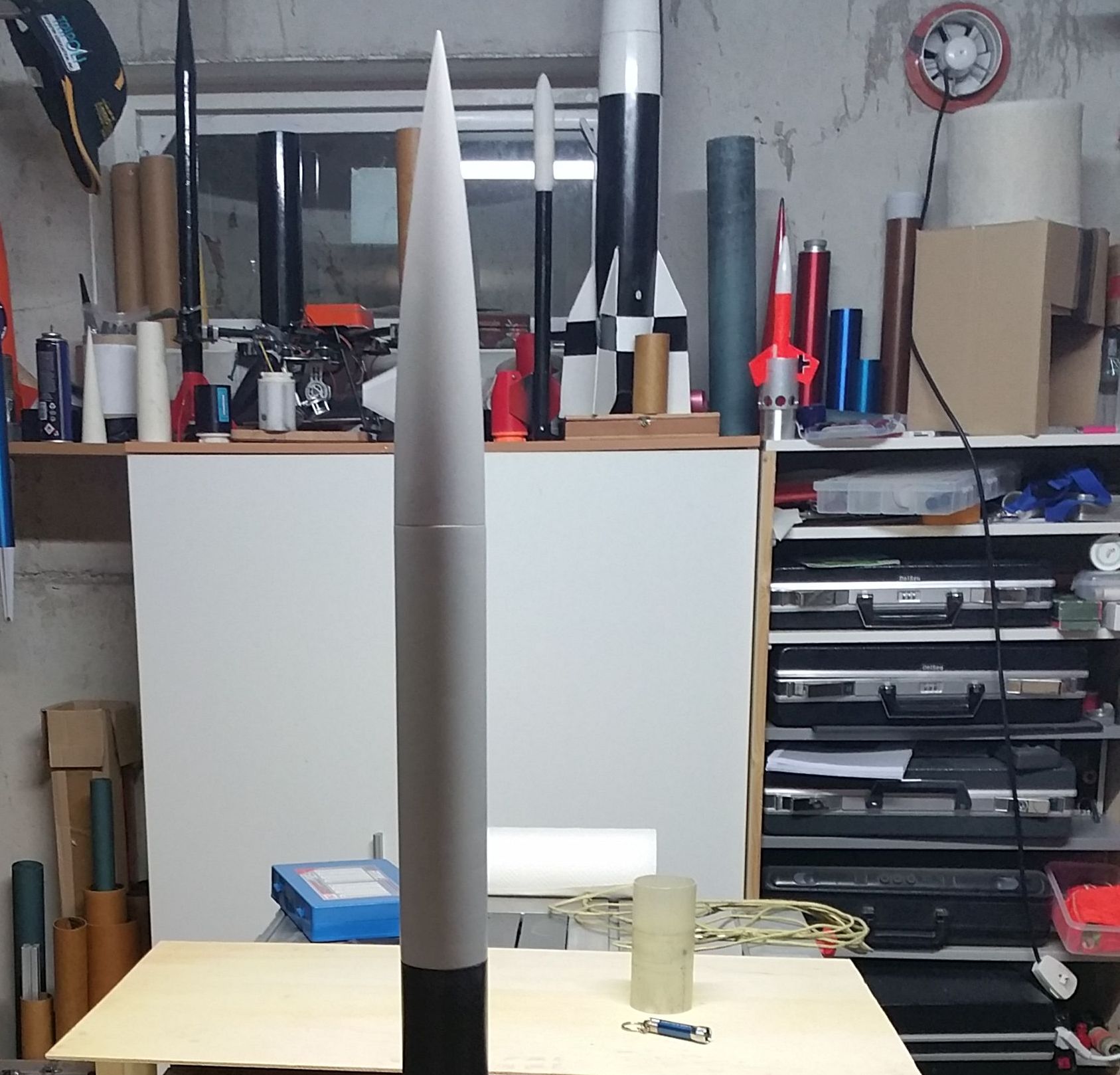

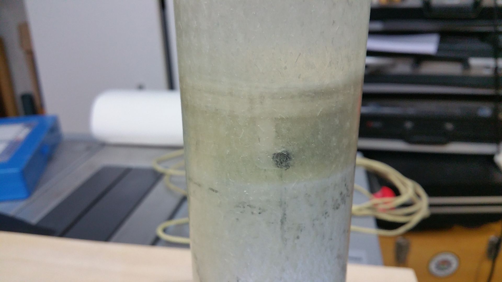

Die Spitze ist gespachtelt und grundiert.
#Don’t Look Up
RalfB
Grand Master of Rocketry
Moderator
Registriert seit: Apr 2004
Wohnort:
Verein: AGM, Tripoli L2
Beiträge: 3007
Status: Offline

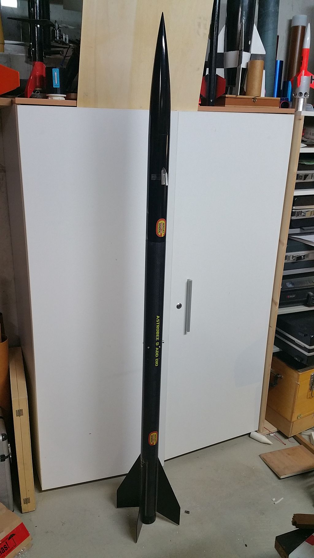

Hier erst einmal meine Farbinterpretation. Das Scal-Aluteil für die Antenne fliegt wieder runter. Das ist für echten Funkbetrieb nicht zu gebrauchen. Ich habe aber schon ein paar Ideen wie das in schick in Funktion genommen werden kann.

Rolli
Registriert seit: Sep 2000
Wohnort: Halberstadt
Verein: AGM TRA#09555 L2, T2
Beiträge: 3075
Status: Offline
sieht ganz toll aus! Bin gespannt sie aus der Nähe und im Flug zu sehen. Grüße, Rolli
